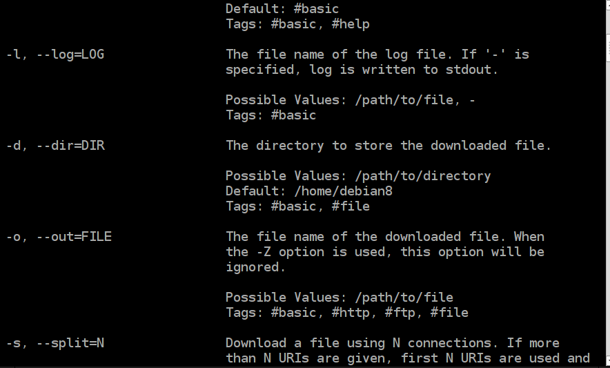

В руководстве aria2c -h, нет таких строк как:
NOTE: You cannot specify a file name for Metalink or BitTorrent downloads.
Вам не повезло при попытке переименовать .torrent файлы с aria2cиз справочных страниц:
 -o, --out=<FILE>
      The   file name of the downloaded file. When the
      --force-sequential option is used, this option is ignored.
      NOTE:
      downloads.
Обратите внимание, что эта информация не содержится в справке, предоставленной с командой:
aria2c -h
но в справочных страницах, которые читаются со следующим:
man aria2c
