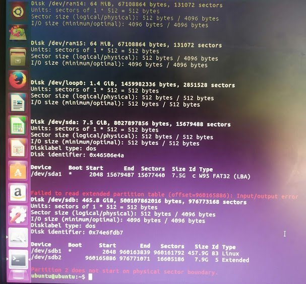

sudo fdisk -l вывод команды

Ваш жесткий диск выходит из строя. Мы можем попробовать кое-что, так что держите пальцы скрещенными. У вас есть два раздела на жестком диске, и оба раздела имеют проблемы, что указывает на проблему с таблицей разделов MBR или просто на очень сложный сбой жесткого диска. Возможно, вам придется заменить диск.

Этот расширенный раздел также имеет проблемы, и раздел пуст, и его можно удалить, используя gparted.
Обновление №1:
HDD неисправен. Замени это.
