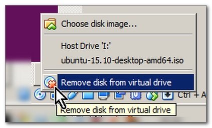

Я добился успеха, загрузив новый ISO гостевых дополнений VBox и запустив скрипт VBoxLinuxAdditions.run. Я зашел сюда на сайт загрузки Virtual Box и взял новый ISO.
По причинам (слишком скучным, чтобы углубляться в это) я не мог обновить свою версию VirtualBox на хосте (Windows), но я мог скопировать новый файл ISO в локальное место в файловой системе.
Затем в меню "Устройства" в окне виртуальной машины я выбрал новый виртуальный CD/DVD и выбрал место, где я скачал новый образ ISO.
Затем внутри виртуальной машины Debian я пошел в \media\cdrom и побежал новый VBoxLinuxAdditions.run скрипт как root. (Я уже установил dkms, текущие заголовки ядра и т. Д.) Затем скрипт перестал ложно жаловаться на отсутствующие заголовки (они не были пропущены) и собрал необходимые для этого объекты ядра.

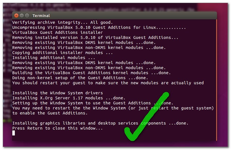

Я столкнулся с этой проблемой и исправил ее, выполнив следующие команды:
sudo apt-get remove dkms build-essential linux-headers-*
sudo apt-get install dkms build-essential linux-headers-$(uname -r)

  1. sudo apt-get install --assume-yes build-essential dkms linux-headers-generic linux-headers-$(uname -r)
  2. sudo ln -s /usr/src/linux-headers-$(uname -r)/include/generated/uapi/linux/version.h /usr/src/linux-headers-$(uname -r)/include/linux/version.h
  1. sudo reboot

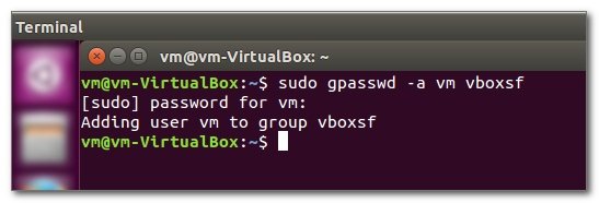

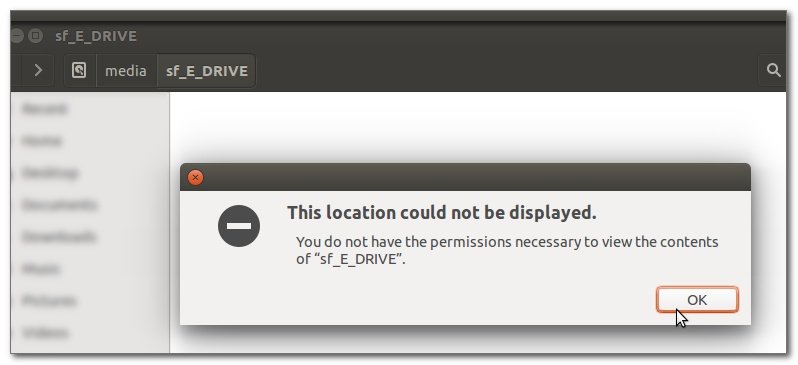

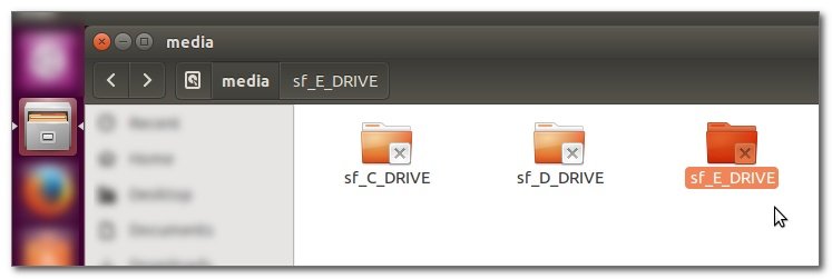

+ бонус: общие папки "секрет";)
  1. sudo gpasswd -a <username> vboxsf
  2. sudo reboot
  3. сделанный.
  4. ???
  5. прибыль;)
