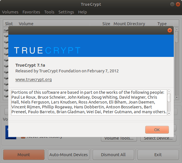

Затем вы должны получить окно xmessage с опцией внизу Install TrueCrypt, щелкните по нему.
Следующим окном будет сообщение xmesssage License, нажмите I accept and agree to be bound by the license terms
В следующем окне вы узнаете, как удалить его, если вы не планируете его удалять, вы можете пропустить эту информацию.
Последнее окно будет называться TrueCrypt Setup и иметь информацию, где он установлен и закончится с Press Enter to exit... Я рекомендую вам нажать Enter.
Вы сделали
нажмите Start снова нажмите кнопку и введите TrueCrypt, (заглавные буквы не важны) и нажмите Enter, чтобы открыть
Совет: если вы хотите, чтобы он отображался на панели юнитов, просто перетащите значок TrueCrypt на панель юнитов.
