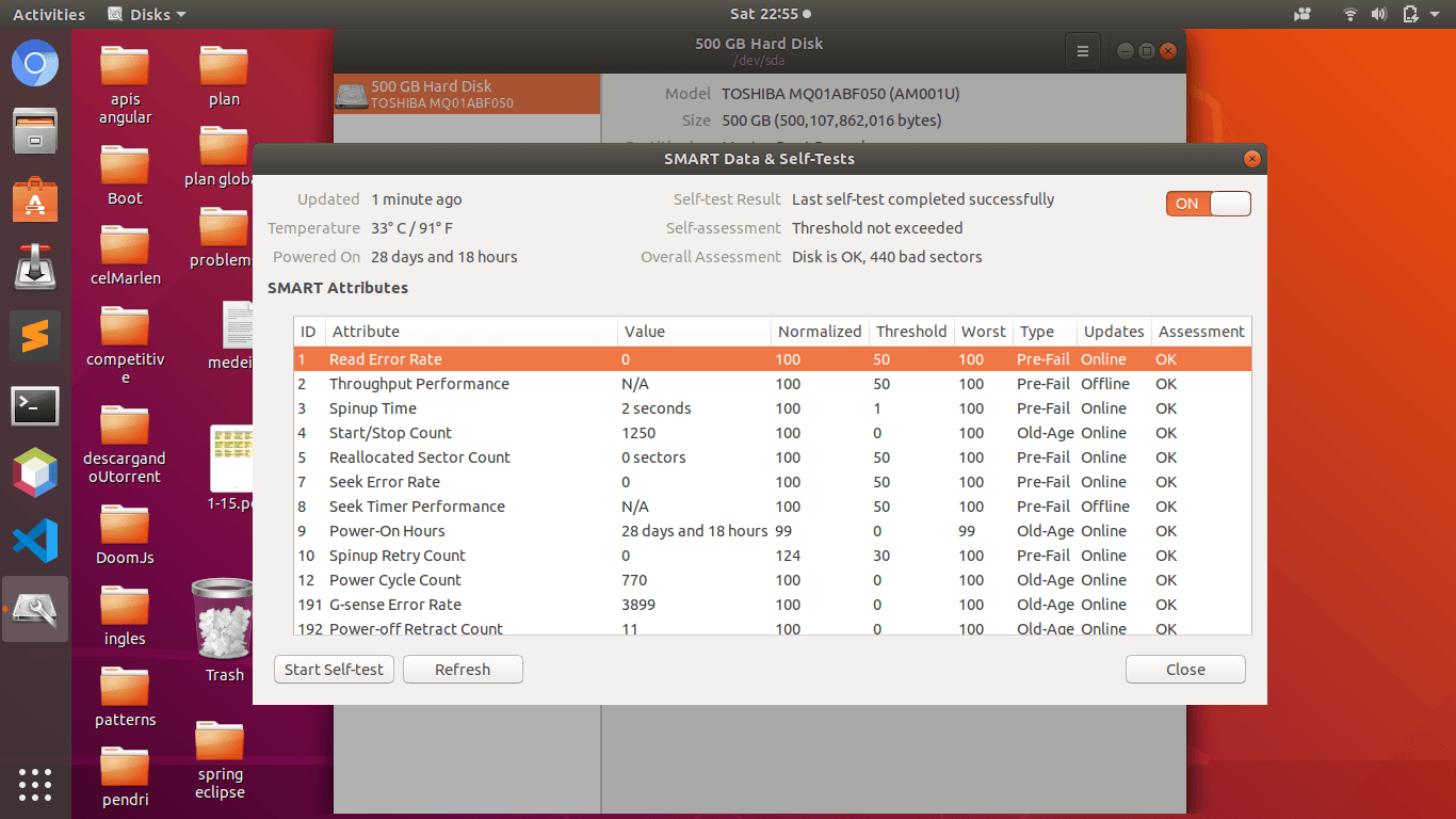

мой HD разрушен? как я могу решить эту проблему?
результат:
Теперь результат SMART:

Из того небольшого испанского, который я знаю, похоже, что твой жесткий диск выходит из строя. Мы можем попытаться плохо заблокировать диск и посмотреть, сможем ли мы заставить его работать более надежно без всех fsck.
Note: do NOT abort a bad block scan!
Note: do NOT bad block a SSD
Note: backup your important files FIRST!
Note: this will take many hours
Загрузитесь с Ubuntu Live USB/DVD.
В terminal...
sudo e2fsck -fcky /dev/sdXX # только для чтения
или же
sudo e2fsck -fccky /dev/sdXX # неразрушающий тест чтения / записи (рекомендуется)
Ключ -k важен, потому что он сохраняет предыдущую таблицу плохих блоков и добавляет любые новые плохие блоки в эту таблицу. Без -k вы потеряете всю предшествующую информацию о плохих блоках.
Параметр -fccky...
   -f     Force checking even if the file system seems clean.
   -c     This option causes e2fsck to use badblocks(8) program  to  do  a
          read-only  scan  of  the device in order to find any bad blocks.
          If any bad blocks are found, they are added  to  the  bad  block
          inode  to  prevent them from being allocated to a file or direc‐
          tory.  If this option is specified twice,  then  the  bad  block
          scan will be done using a non-destructive read-write test.
   -k     When combined with the -c option, any existing bad blocks in the
          bad blocks list are preserved, and any new bad blocks  found  by
          running  badblocks(8)  will  be added to the existing bad blocks
          list.
   -y     Assume  an answer of `yes' to all questions; allows e2fsck to be
          used non-interactively.  This option may not be specified at the
          same time as the -n or -p options.
Обновление № 2:
После плохой блокировки диска мы видим, что диск вышел из строя.
Сделайте резервную копию любых данных, которые вы можете.
Заменить диск.
Переустановите Ubuntu и восстановите ваши данные.
