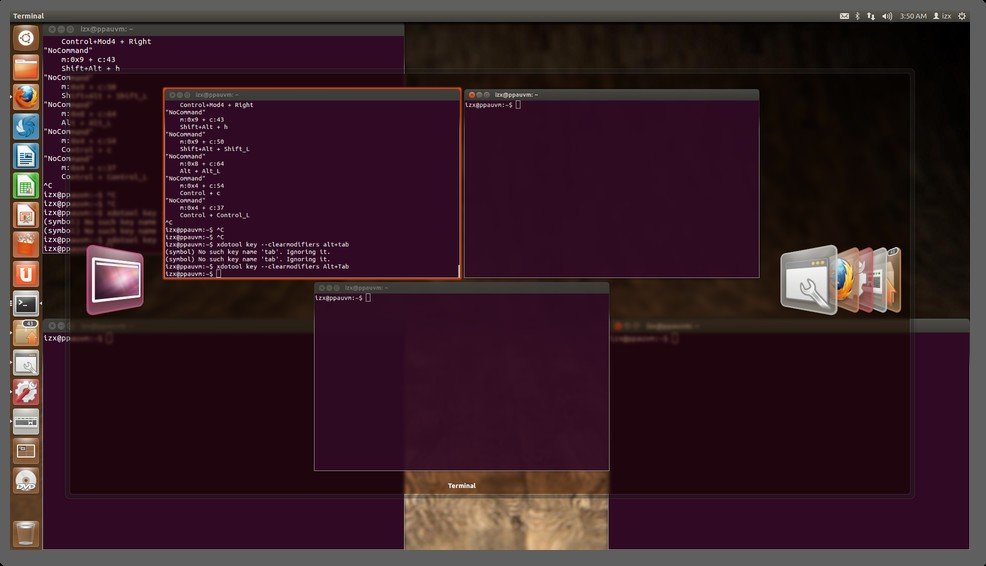

В Ubuntu 12.04 как отключить или изменить сочетание клавиш Alt + `, которое позволяет переключаться между несколькими окнами одного приложения? (см. ниже пример терминала)
Моя виртуальная машина Windows на корейском языке должна использовать эту комбинацию клавиш для переключения наборов символов.
Это кажется ошибкой в ​​Compiz (оконном менеджере Unity), в которой ярлыки Alt + ` должны появляться в его списке ярлыков, но вместо этого они отображаются как отключенные.

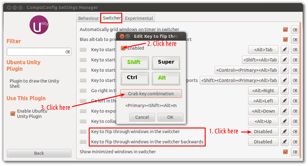

Чтобы отключить (или изменить) Alt + ` и Alt + Shift + ` для переключения между несколькими окнами одного приложения:
  1. Нажмите здесь, чтобы установить Compiz Settings Manager (CCSM) с помощью Центра программного обеспечения
    • Или установите его из терминала с sudo apt-get install compizconfig-settings-manager из терминала
  2. Запустите его из тире или набрав ccsm из терминала.
    Предусмотренное законом предупреждение: Compiz Config Settings Manager - это продвинутый инструмент, и одна крошечная ошибка, опечатка или случайный щелчок мыши могут сделать ваш рабочий стол непригодным для использования, что потребует времени и усилий для его исправления. Пожалуйста, будьте очень осторожны и следуйте инструкциям... спасибо. Если вы запутались, посмотрите этот ответ о том, как все исправить.
  3. Введите "Unity" в поле фильтра слева и нажмите на плагин Ubuntu Unity:
  4. Нажмите на вкладку Switcher вверху, и
    • Найдите ключ для пролистывания окон в записи переключателя внизу (при необходимости прокрутите вниз)
    • Нажмите на кнопку Отключено рядом с ним
    • Установите флажок " Включено " во всплывающем окне "Изменить ключ"
    • Клавиши покажутся, и нажмите на кнопку Комбинация клавиш.
    • Нажмите любую комбинацию клавиш (это не имеет значения, если вы не хотите переназначить это поведение на другую комбинацию); это появится под коробкой.
    • Нажмите OK, и вместо кнопки " Отключено" появится этот ярлык.
    • Теперь снова нажмите эту кнопку, снимите флажок " Включено" и нажмите "ОК", чтобы ярлык снова показал " Отключено".
Alt + ` теперь отключен. Чтобы также отключить обратную комбинацию клавиш Alt + Shift + `, повторите шаг 4 для клавиши, чтобы пролистывать окна в записи переключателя.
