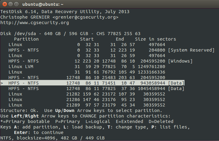

На этапе Testdisk у меня есть это:
Testdisk

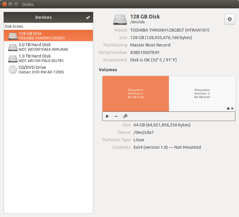

3) определите, как называется ваш исходный (старый) диск. Вероятно, это /dev/sda, но чтобы убедиться, что посмотрите на диски из графического интерфейса в прилагаемом изображении ниже, вы можете увидеть, что мой sda1 - это диск 128 ГБ с 2 разделами 64 ГБ.
Recovery1
4) прикрепите новый диск. Проверьте имена устройств с помощью Дисков из графического интерфейса. Старый диск будет называться исходным, а новый - целевым. Таким образом, в этом примере source=/dev/sda и target будут /dev/sdb или как там написано на дисках

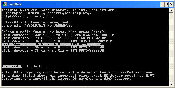

Выбор диска
Все жесткие диски должны быть обнаружены и перечислены в правильном размере с помощью TestDisk: выбор диска
Use up/down arrow keys to select your hard drive with the lost partition/s.
Press Enter to Proceed.

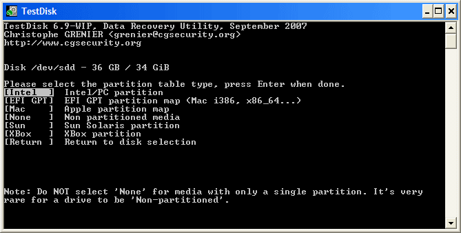

Выбор типа таблицы разделов
TestDisk отображает типы таблиц разделов. тип таблицы разделов меню
Select the partition table type - usually the default value is the correct one as TestDisk auto-detects the partition table type.

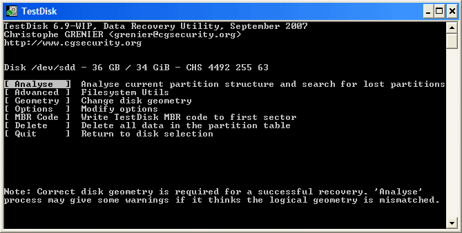

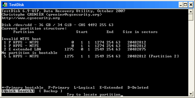

Текущее состояние таблицы разделов
TestDisk отображает меню (см. Также пункты меню TestDisk).меню
Use the default menu "Analyse" to check your current partition structure and search for lost partitions.
Confirm at Analyse with Enter to proceed.
Теперь ваша текущая структура разделов в списке. Проверьте текущую структуру разделов на наличие отсутствующих разделов и ошибок.анализировать
Первый раздел указан дважды, что указывает на поврежденный раздел или неверную запись таблицы разделов. Неправильная загрузка NTFS указывает на неисправный загрузочный сектор NTFS, поэтому это поврежденная файловая система. В расширенном разделе доступен только один логический раздел (метка Раздел 2). Один логический раздел отсутствует.

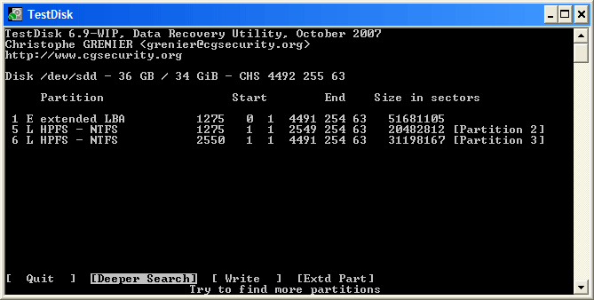

Сохранить таблицу разделов или искать дополнительные разделы? поиск по меню!
When all partitions are available and data correctly listed, you should go to the menu Write to save the partition structure. The menu Extd Part gives you the opportunity to decide if the extended partition will use all available disk space or only the required (minimal) space.
Since a partition, the first one, is still missing, highlight the menu Deeper Search (if not done automatically already) and press Enter to proceed.
Раздел по-прежнему отсутствует: более глубокий поиск
Более глубокий поиск также будет искать загрузочный сектор резервной копии FAT32, загрузочный суперблок резервного копирования NTFS, резервный суперблок ext2/ext3 для обнаружения большего количества разделов, он будет сканировать каждый цилиндр

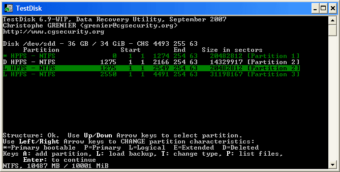

После более глубокого поиска результаты отображаются следующим образом: Первый раздел "Раздел 1" был найден с помощью резервного загрузочного сектора. В последней строке вашего дисплея вы можете прочитать сообщение "NTFS найдена с использованием резервного сектора!" и размер вашего раздела. "Раздел 2" отображается дважды с разным размером. Разделы, отмеченные как D(избранные), не будут восстановлены, если вы разрешите им перечислять как удаленные. Оба раздела перечислены со статусом D для удаленных, потому что они перекрывают друг друга. Вам необходимо определить, какой раздел восстановить.результаты более глубокого поиска

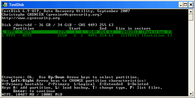

Highlight the first partition Partition 2 and press p to list its data.
Файловая система верхнего логического раздела (метка Partition 2) повреждена
повреждена файловая система (нажмите на большой палец).
Press q for Quit to go back to the previous display.
Let this partition Partition 2 with a damaged file system marked as D(deleted).
Highlight the second partition Partition 2 below

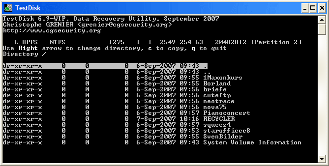

Press p to list its files.
список файлов
Это работает, ваши файлы перечислены, вы нашли правильный раздел!
Use the left/right arrow to navigate into your folders and watch your files for more verification
Примечание. Список каталогов FAT ограничен 10 кластерами - некоторые файлы могут не отображаться, но это не влияет на восстановление.
The available status are Primary, * bootable, Logical and Deleted.
Используя клавиши со стрелками влево / вправо, измените статус выбранного раздела с D(eleted) на L(ogical). Таким образом, вы сможете восстановить этот раздел. установить раздел для восстановления
Подсказка: прочитайте Как распознать первичные и логические разделы? Примечание. Если раздел указан в списке *(загрузочный), но если вы не загружаетесь с этого раздела, вы можете изменить его на Основной раздел.
Press Enter to proceed.

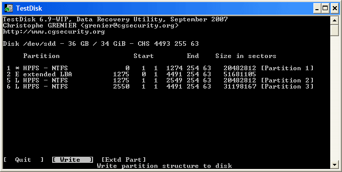

Восстановление таблицы разделов
Теперь можно написать новую структуру разделов. Примечание. Расширенный раздел устанавливается автоматически. TestDisk распознает это, используя другую структуру разделов.меню записи
If all partitions are listed and only in this case, confirm at Write with Enter, y and OK.

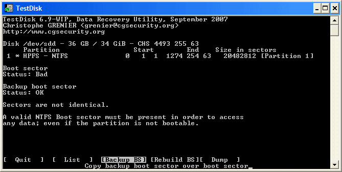

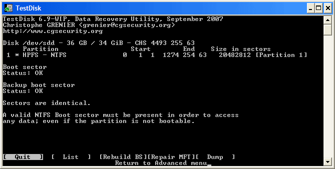

Теперь разделы зарегистрированы в таблице разделов. Восстановление загрузочного сектора NTFS
Загрузочный сектор первого раздела с именем Partition 1 все еще поврежден. Пришло время это исправить. Состояние загрузочного сектора NTFS плохое, а резервный загрузочный сектор действителен. Загрузочные секторы не идентичны.резервное копирование бс
To copy the backup of the boot sector over the boot sector, select Backup BS, validate with Enter, use y to confirm and next OK.
Больше информации о восстановлении вашего загрузочного сектора в пунктах меню TestDisk. Появится следующее сообщение:после бэкапа бс
Загрузочный сектор и его резервная копия теперь в порядке и идентичны: загрузочный сектор NTFS был успешно восстановлен.
Press Enter to quit.

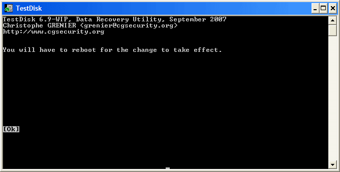

перезагружать
TestDisk displays You have to restart your Computer to access your data so press Enter a last time and reboot your computer.
