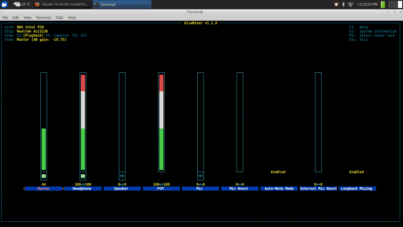

    alsamixer
Вы должны увидеть следующее:
Из-за различий между звуковыми картами ваши устройства могут немного отличаться от изображенных на изображении. В моем случае и до устранения проблемы мой alsamixer выглядел так же, как на картинке выше.
  1. Отключите звук всех устройств, которые в настоящее время отключены (используйте клавишу "m", чтобы включить звук). Затем поднимите ползунки громкости вверх на любых устройствах, которые не на 100%.
Если вы слышите звук из ваших динамиков, это исправление для вас!

В моем случае я обнаружил, что мои наушники и динамики связаны с ALSA следующими способами:
  1. Громкость наушников контролируется устройством "Наушники".
  2. Для получения звука из наушников необходимо, чтобы устройства "Master" и "Headphone" были включены.
  3. Громкость динамика также контролируется устройством "Наушники". (Настройка громкости динамика ALSA неожиданно не влияет на громкость динамика).
  4. Для получения звука из моих динамиков необходимо, чтобы устройства "Master" и "Speaker" были отключены.
