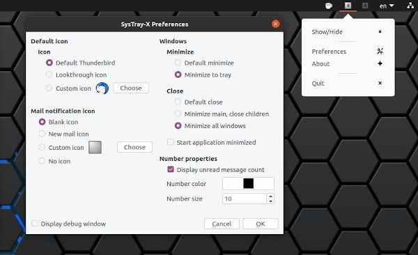

Systray-X - это еще один системный лоток для Thunderbird. Он поддерживает закрытие / сворачивание в лоток, автозапуск, отображение количества непрочитанных писем в значке в лотке и т. Д.
О том, как его установить, см. В разделе репозиториев на Github.
