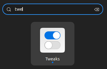

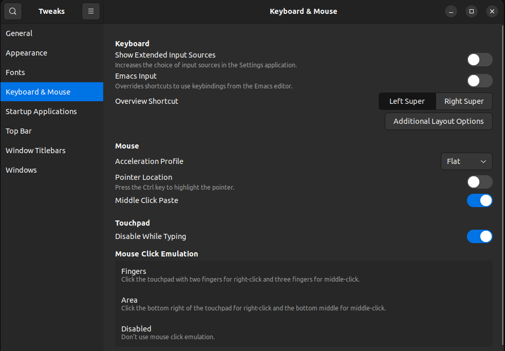

  1. Установить . Гид
  2. Открытымgnome-tweaksчерез терминал/Show ApplicationsКнопка
  3. Перейти кKeyboard & Mouseнастройки вGnome Tweaksокно
  4. Установите профиль ускорения наFlat
