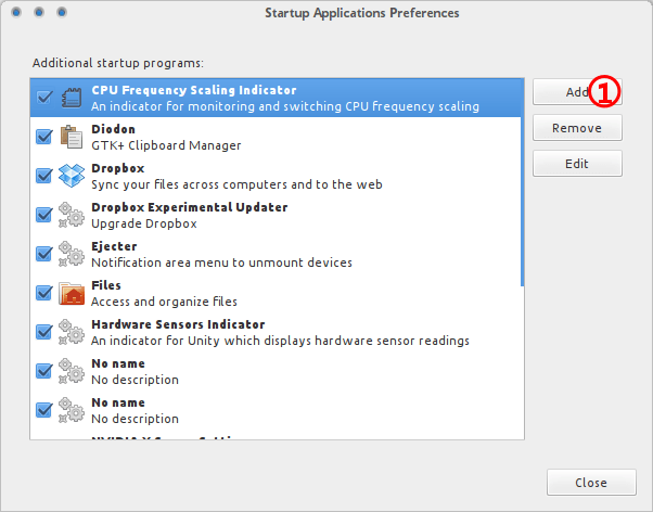

Ниже приведено учебное пособие для: - Запуск автозагрузки приложений из Power Cog
powercog
Нажмите на ADD
добавить кнопки

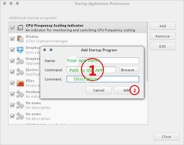

Затем предоставьте детали,
надстройку диалог
