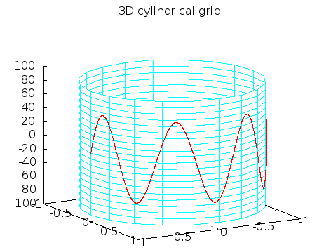

Можно ли установить цилиндрическую сетку (полярная сетка + z в 3-м измерении)? Или я должен нарисовать это вручную (как?)

открыто gnuplot где вы сохраните выше .gnu файл, напишите в приглашении gnuplot,
gnuplot> load './plot3dgrid.gnu'
У тебя будет такая фигура,
Где у меня есть файл данных sinedata.dat содержит несколько y значения соответствуют x значения, разделенные пробелом или табуляцией. где y=60*sin(2*Π*x/50)
Если вы удалите # в первых двух строках и запустите его в gnuplot, у вас будет png изображение этого.
