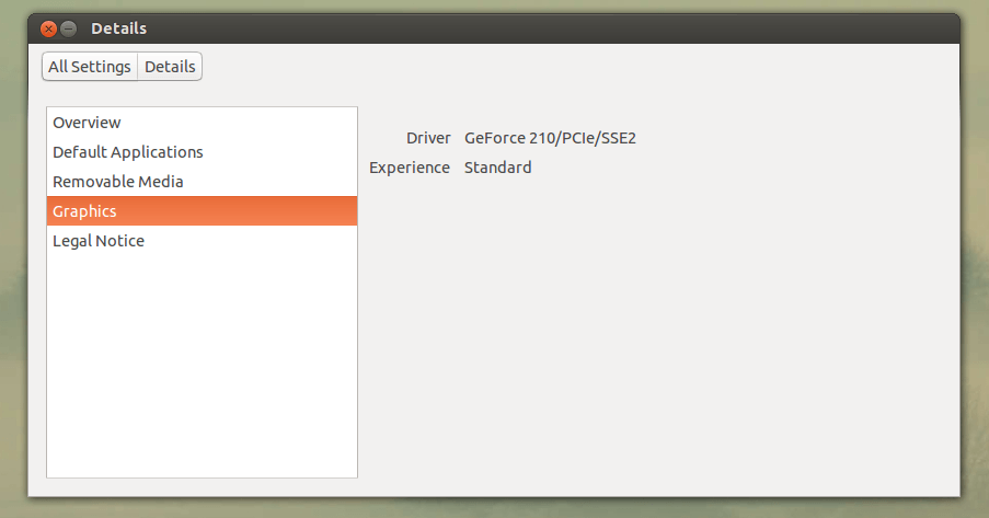

Подтверждая это сработало
Один быстрый способ проверить это - нажать на шестерню в верхней части.
зубец
Затем нажмите About This Computer
В строке, которая говорит GraphicsСтоит сказать ваш графический драйвер:
Вот как выглядит моя:
О компьютерной графике
Вы также можете нажать на графику, чтобы получить более подробную информацию:
Графика
Ура!
