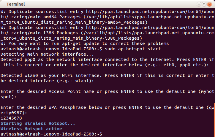

Запустите эти команды для установки ap-hotspot.
sudo add-apt-repository ppa:nilarimogard/webupd8
sudo apt-get install ap-hotspot
Запустите эти команды, чтобы запустить и остановить точку доступа.
sudo ap-hotspot start
sudo ap-hotspot stop
Запустите эту команду для настройки ap-hotspot
sudo ap-hotspot configure
Если запрашивается пароль WPA, укажите ключ длиной не менее 8 символов.
