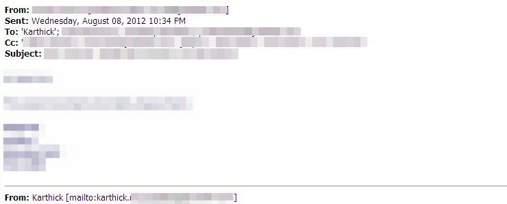

Я использую Thunderbird 14.0, где я сталкиваюсь с несколькими проблемами. Возможно ли сделать Thunderbird похожим на внешний вид. Я не имел в виду тему или внешний вид, я имею в виду способ, которым, как outlook express отвечает. У него есть аккуратная линия в конце каждого ответа, где, как Thunderbird, делает не так, как это делает outlook. Он не отображает подробности "От", "Тема" и "Дата" при ответе. Я просто решил эту проблему, настроив параметры, или я просто хочу знать, есть ли другой почтовый клиент, который служит в качестве внешнего вида для Ubuntu?

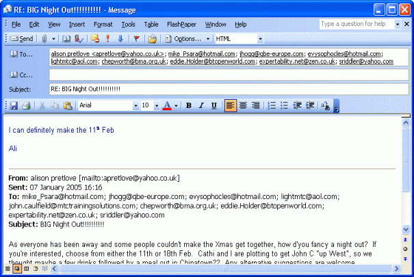

Скриншот Outlook:
Скриншот Thunderbird:

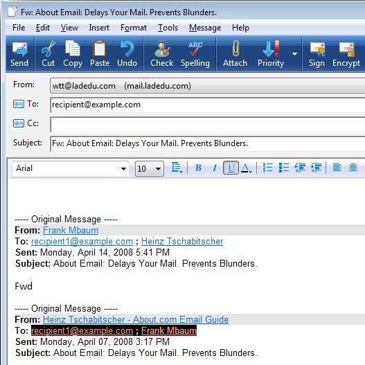

  • Outlook Express / Outlook имеет хороший взгляд на пересылку почты. Как будто выделяет поле От светло-серым цветом. Просьба найти снимок ниже. Как получить этот стиль в Thunderbird при пересылке почты?
Обновление - 3:
  • Могу ли я иметь стиль ниже? Вся информация должна быть выделена светло-серым цветом, как показано на скриншоте ниже. Кроме того, я не хочу, чтобы идентификатор электронной почты отображался, при наведении мыши на него должен отображаться идентификатор электронной почты как outlook. Вы можете найти его на скриншоте ниже.

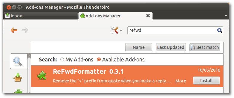

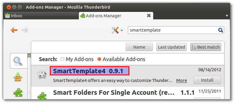

1. Установите SmartTemplate и ReFwdFormatter
  • Запустите Thunderbird, зайдите в Инструменты... Дополнения
  • Ищи smarttemplate и установить:
  • Ищи refwd и установить:

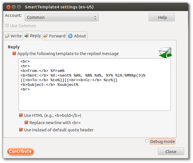

  • В окне "Настройки SmartTemplate" перейдите на вкладку " Ответить ":
  • Установите флажки, как указано выше, и вставьте этот базовый шаблон ответа Outlook в текстовое поле:
    <Ч>От:% от%Отправлено:%X:= отправлено% %A%, %B% %d%, %Y% %l%:%M%%p(3)% [[Кому:% в%]] [[
    Копия:% копия%]]Тема:% тема%

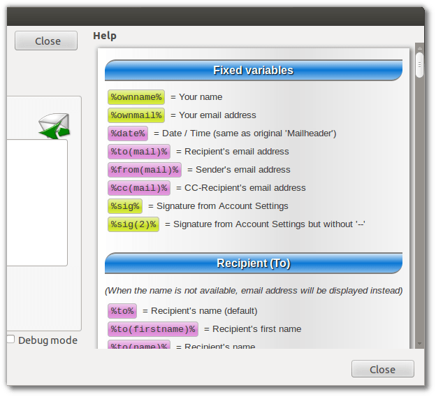

  • Чтобы увидеть, что означают поля, и список всех доступных полей, нажмите кнопку "Справка", чтобы развернуть окно с этим полезным разделом (или посмотреть список на веб-сайте):
  • Вам также нужно вставить тот же шаблон на вкладке " Вперед " с теми же настройками.

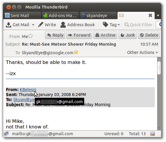

4. Демо:

Особые настройки для karthick87
  • Делает горизонтальную линию синей
  • Уменьшает размер шрифта заголовка
  • Серая подсветка / фон для заголовков
  • Дата / время в формате Outlook
  • Только заголовки электронной почты отображаются в заголовках с кликабельными ссылками mailto: и всплывающей подсказкой, отображающей адрес электронной почты при наведении курсора мыши
From: % от (имя)%Отправлено:%X:= отправлено% %A%, %B% %d%, %Y% %l%:%M%%p(3)% [[Кому: % до (имя)%]] [[
Cc: % cc (имя)%]]Тема:% тема%

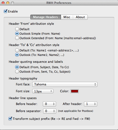

Существует альтернатива надстройке SmartTemplate4 для атрибуции сообщений, как Outlook, как ответ в Thunderbird. ReplyWithHeader предоставляет такие возможности внешнего вида, как атрибуция сообщений, типография заголовков, пробелы для Thunderbird. https://addons.mozilla.org/en-US/thunderbird/addon/replywithheader/.
Скриншот настроек RWH: Экран настроек
Отказ от ответственности: Автор дополнения ReplyWithHeader.
