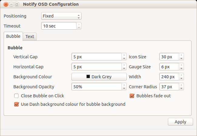

Чтобы использовать инструмент конфигурирования, введите "notify" в тире и запустите приложение NotifyOSD Configuration.
Модификация уведомлений

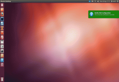

  • Из этого приложения вы можете изменить цвет уведомлений, щелкнув поле " Цвет фона" (на картинке ниже я превратил его в ужасный зеленый!).
  • Чтобы изменить продолжительность отображения уведомлений на экране, настройте значение в поле " Время ожидания".
Инструмент также включает в себя другие настройки, включая:
  • Изменить шрифт, непрозрачность, размер, радиус угла
  • Отключить исчезать
  • Закрыть уведомления по клику
  • Включить / отключить "использовать цвет фона Dash для уведомлений пузыри"

  • В раскрывающемся списке " Положение" можно выбрать " Фиксированный" и "Динамический", динамический избавляет от разрыва между пузырем уведомлений и верхней чертой.

В моем инструменте есть 3 параметра "Флажок" в конце вкладки " Пузырь ", которые не показаны на изображении предыдущего ответа, эти параметры сработали для меня, я предлагаю вам еще раз проверить процедуру установки этого инструмента.
