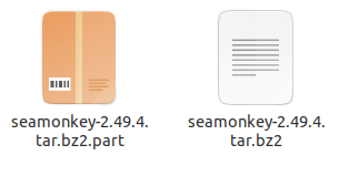

Как я могу установить Seamonkey на Ubuntu 18.04 LTS?
Я получил файл tar.bz2, но помощь, которую я нашел, не помогла, поэтому я решил спросить здесь.
Я загрузил 32-битный файл linux на их основной сайт. Моя система 64-битная.
Ссылка на этот сайт скачала эти файлы:
