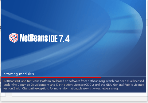

3) Может быть, не связано, но почему всплывающие окна Netbeans имеют такой маленький выпадающий список под ними? Это происходит как с информационным окном, запускающим netbeans, так и git меняет всплывающие окна с номерами строк.
Гадкий выпадающий Netbeans

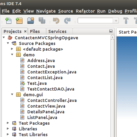

Эта ошибка на самом деле делает текст более приятным, на мой взгляд. Просто sudo apt-get install fonts-unfonts-core и перезапустите netbeans. (работает только с JDK7) Это будет выглядеть так:
Багги шрифт
Однако это не меняет шрифт редактора.

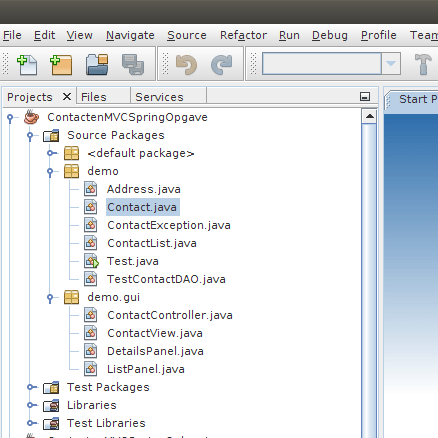

gedit ~/netbeans-7.4/etc/netbeans.conf
И добавить --laf Metal к netbeans_default_options
Тема по умолчанию - "GTK". Мне нравится "Металл" сам. Вы можете найти полный список тем на веб-сайте NetBeans
Металлическая тема
