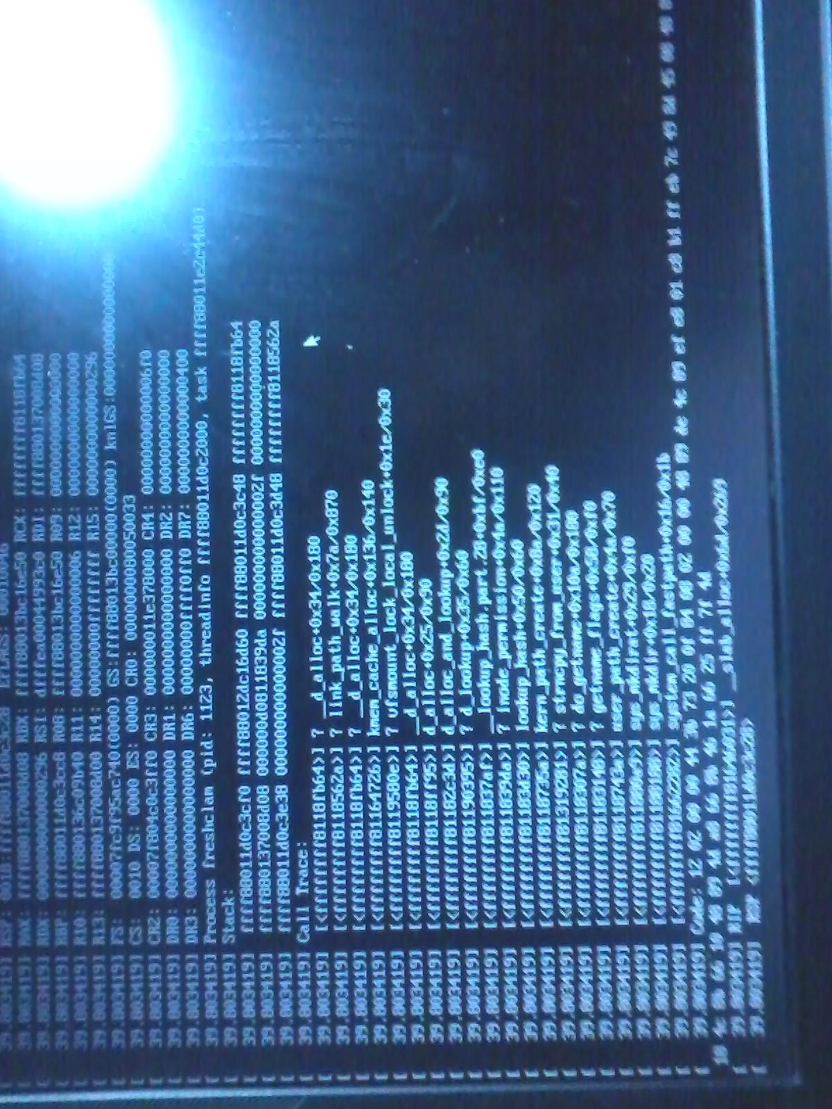

Прошлой ночью мой экран внезапно стал черным (черный экран, например, когда мой ноутбук выключен), когда я извлекал файл RAR, и после этого я не смог перезагрузить свой ноутбук. Предполагая, что это мертвый экран, я подключил свой ноутбук к другому ноутбуку в качестве запасного монитора, чтобы проверить его, но запасной экран тоже стал черным. Этим утром я пытался включить свой ноутбук, и он загрузился должным образом, пока меня не попросили ввести пароль для моей учетной записи, а затем появилась эта ошибка.
Значит ли это, что у меня рухнула ОС? Это второй раз за 12.04 сбой на моем ноутбуке. Сначала был 32-битный, а теперь 64-битный. Было бы лучше перейти на более ранний дистрибутив, как 11.10 64-битный? Я устал переформатировать свой ноутбук и потерять файлы.
Я использую ThinkPad R61i 12.04 64-битный жесткий диск 160 ГБ 3.8 ГБ ОЗУ.
ETA: Примерно через 6 часов после того, как я не смог включить свой ноутбук, я попытался загрузить его снова, и он загрузился правильно на мой рабочий стол. Я беспокоюсь, что это может произойти снова, не зная причины этого.
скриншот страницы ошибки
Я не знаю причину вашей проблемы. Но из того, как это выглядит, похоже, что происходит сбой ядра (паника), а не проблема GRUB.
Я еще не проводил анализ аварийных дампов ядра Linux. Но я нашел пост, который объясняет, как это сделать:
http://www.dedoimedo.com/computers/crash-analyze.html
Надеюсь, что это поможет вам выяснить проблему.
