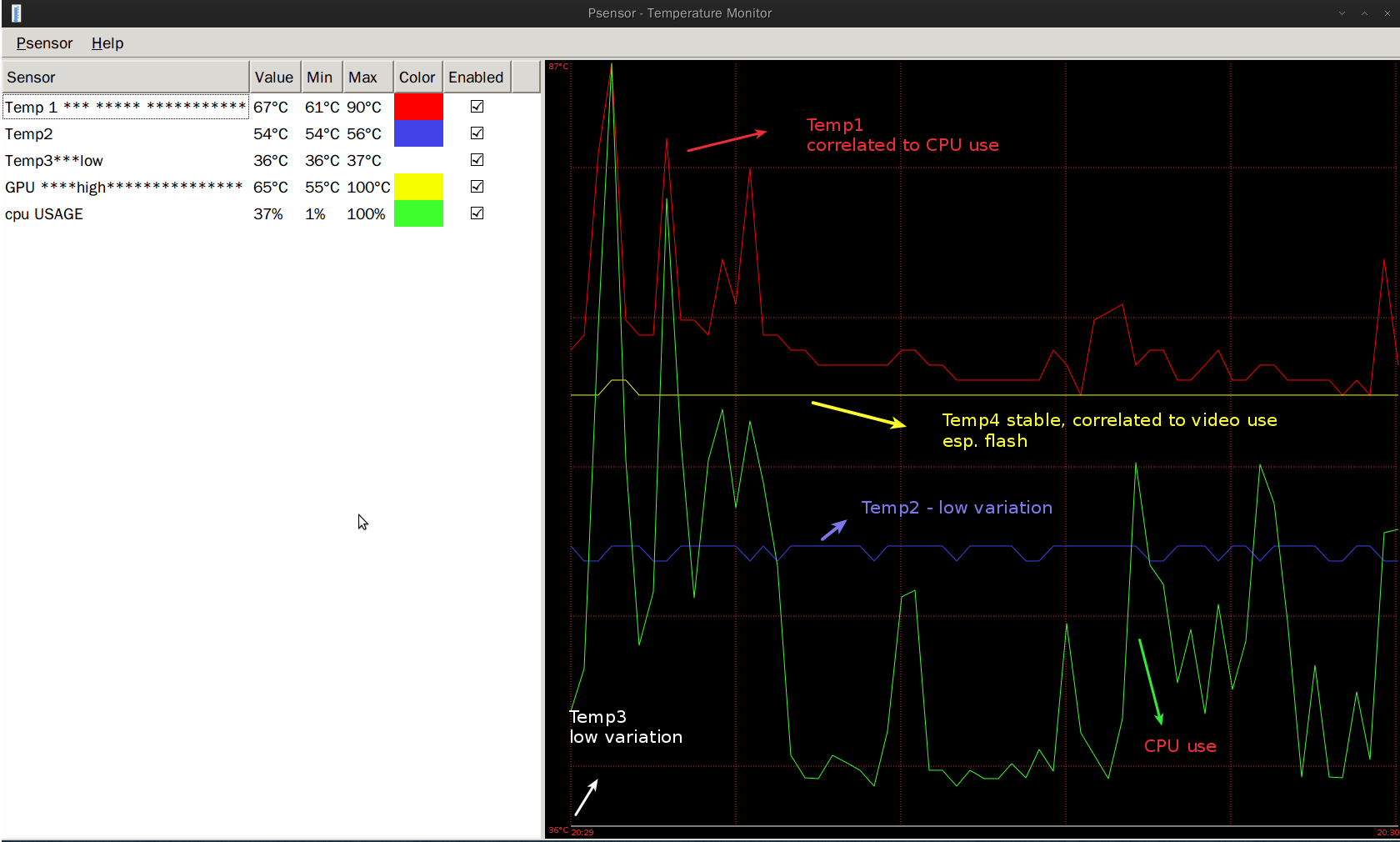

Я установил psensor и вижу список температур, но в списке "Температура 1", 2, 3 и т. Д. Я могу только догадываться, где процессор: но кто есть кто точно?

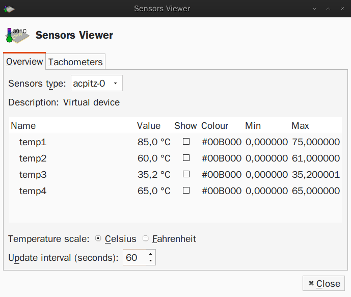

Тот же вопрос стоит за Sensors Viewer.

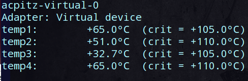

Я также могу напечатать
датчиков
в терминале, но я получаю не более того
acpi -t
дает
Thermal 0: ok, 65.0 degrees C
Thermal 1: ok, 37.9 degrees C
Thermal 2: ok, 56.0 degrees C
Thermal 3: active, 71.0 degrees C
Рассматривая psensor, я точно знаю, что: - температура, которая больше всего меняется в зависимости от использования процессора, - это Temp1, и она является одной из двух самых высоких, - другая высокая температура - это Temp4, и она поднимается до потолка при использовании youtube / flash - Temp2 очень стабилен на среднем уровне 50-60 градусов по Цельсию - Temp3, безусловно, самый низкий и самый неподвижный
Итак, я думаю, Temp1 - это температура процессора, а Temp4 - это температура графического процессора. Temp2 и 3 должны быть материнской платой и жестким диском.
Кто-нибудь знает наверняка?

То, что стоит за каждым именем в списке, можно увидеть, зайдя в настройки "Сенсор" и посмотрев информацию "Чип".
Нет реального способа определить, какая температура соответствует какой части вашего компьютера, поэтому такой способ можно угадать.
