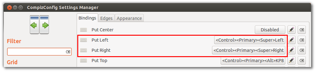

Появляется диалоговое окно CompizConfig, позволяющее назначить только одну горячую клавишу.
Как можно включить две сочетания клавиш для настройки единой сетки compiz-config?

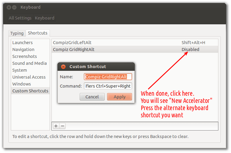

Один из способов сделать это - просто сопоставить пользовательское вторичное сочетание клавиш с основным (Compiz), используя xdotool,
  1. xdotool - небольшая утилита командной строки, которая позволяет автоматизировать щелчки / движения клавиатуры и мыши; установить его с sudo apt-get install xdotool
  2. Здесь мы предполагаем, что ярлыки по умолчанию для сетки слева / справа такие, как показано ниже: (Ctrl+Super+Left/Right):
  3. Откройте Настройки... Клавиатура и перейдите на вкладку Ярлыки. Нажмите + чтобы создать собственный ярлык, присваивая ему имя Compiz GridRightAlt и устанавливая поле "Команда" в:
    xdotool key --clearmodifiers Ctrl+Super+Right
    Нажмите Применить. В правом столбце будет указано " Отключено", нажмите на него, и вы увидите "Новый ускоритель": нажмите комбинацию клавиш, например: Shift+Alt+L,
    • Повторите шаги для левого Compiz GridLeftAlt, установив команду для:
     ключ xdotool --clearmodifiers Ctrl+Super+Left
    и сочетание клавиш для Shift+Alt+H,
Закройте настройки клавиатуры и все!
