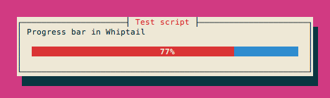

whiptail поставляется предустановленным в Ubuntu и многих других дистрибутивах и будет отображать полноэкранные (но все еще основанные на терминалах) элементы прогресса.
dialog это надмножество whiptail, так что этот пример будет одинаково хорошо работать с обоими. Он предоставляет более продвинутые элементы пользовательского интерфейса, поэтому он может пригодиться, если вы ищете взаимодействие с пользователем, такое как средства выбора файлов и формы, но его недостатком является то, что он не предустанавливается во многих системах.
for i in $(seq 1 100)
do
    sleep 0.1
    echo $i
done | whiptail --title 'Test script' --gauge 'Running...' 6 60 0
Обратите внимание, что вывод сценария интерпретируется в процентах, поэтому вам, возможно, придется соответствующим образом настроить вывод.
