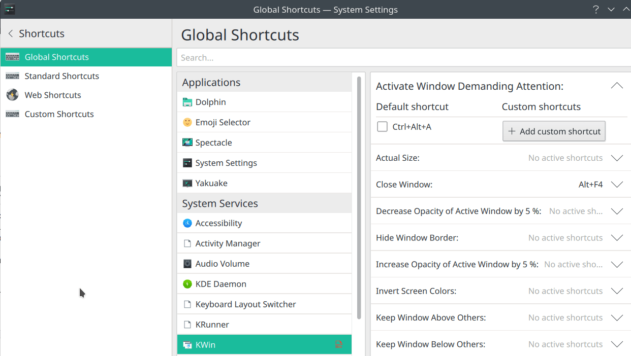

Я использую Kubuntu 16.10 с KDE Plasma 5.7.5.
  1. Открыть глобальные ярлыки
  2. В разделе "Системные службы" найдите KWin.
  3. Первой записью в разделе KWin должно быть "Активировать окно, требующее внимания".
  4. Отключите его или измените ярлык на другой
  5. Нажмите Применить
Эти инструкции были протестированы на KDE Plastma 5.19.4.
