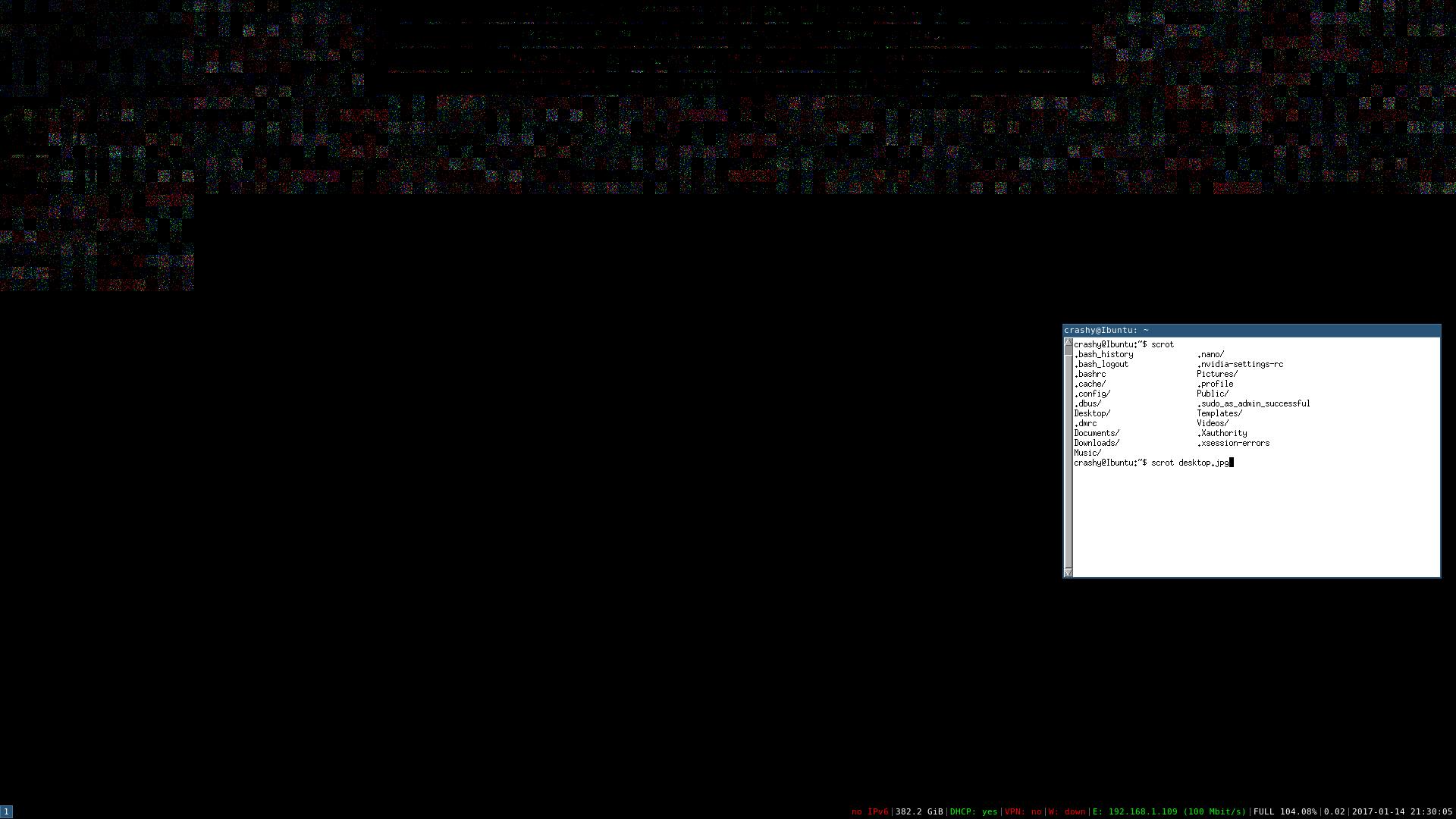

Теперь, если я вхожу, используя LightDM, я получаю следующий экран:
Который уменьшен (крошечные шрифты строки состояния) и имеет странные красные / зеленые / синие пиксели в верхней части экрана (это меняется при каждой загрузке, иногда экран весь белый с большим количеством цветных блоков пикселей).

Я могу перезагрузить компьютер и запуститьCTRL+ ALT+F1из логина LightDM для доступа к терминалу и запускаstartx это тогда рендерится со следующим экраном:
Это решило вышеуказанные проблемы: цветные квадраты отсутствуют, шрифты строки состояния имеют правильный размер.
