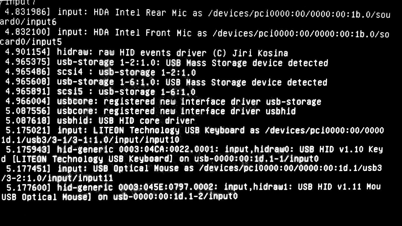

Моя установка Ubuntu 14.04.1 зависает, пока я нахожусь в Интернете, и теперь она больше не запускается. Я получаю черный экран после входа в систему, и я не могу использовать Ctrl + Alt + F1.
Когда я запускаю режим восстановления, он зависает в случайных местах, например, связанных с USB:
[4.966044] usbscore: registered new interface driver usb-storage
[5.175943] hid-generic 0003 USB HID - Usb Keyboard
Каждый раз, когда я пытаюсь, он застревает в другой точке, но он никогда не запускается правильно.

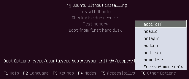

И иногда (часто?) Проблемы с загрузкой могут быть устранены с помощью "опции загрузки" (или "опции ядра (загрузки)", например nomodeset, noacpi, noapic, nolapic, так далее...? Живая iso есть в списке в меню F6 "Другие опции".
Смотрите эту страницу помощи Ubuntu для получения дополнительной информации https://help.ubuntu.com/community/BootOptions
введите описание здесь( Из другого моего ответа)
