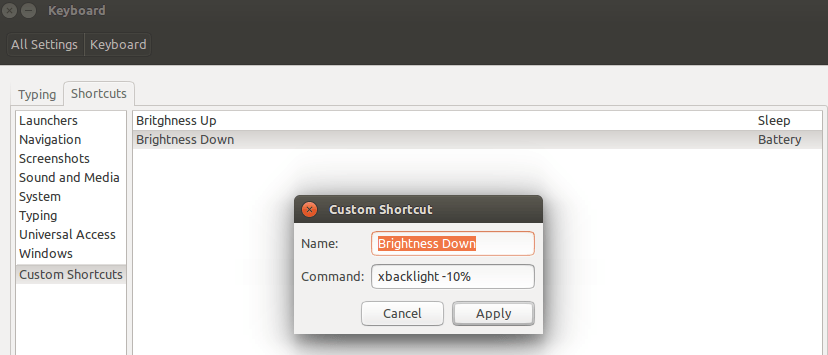

Теперь я хочу сделать сочетание клавиш для управления яркостью экрана. Я уже установил xbacklight и это работает, когда я использую его в качестве команды терминала xbacklight -10%, Я также могу перейти к настройкам клавиатуры и добавить собственный ярлык, например, Ctrl Left, и он действительно работает, когда я нажимаю Ctrl и left arrow,
Проблема в том, что когда я нажимаю комбинацию Fn F2, она регистрируется как Battery в настройках ярлыка, и при нажатии на гребень, он открывает Power Statistics окно.

Изображение для уточнения:
контекстное окно

У меня была такая же проблема, и я исправил ее, выбрав "клавиатура" (настройки -> клавиатура, или просто набрал клавиатуру в строке поиска). Затем нажмите стрелку рядом с "system" и выберите "hardware". Нажмите "показать статистику мощности", дважды щелкните на привязке клавиатуры и нажмите клавишу "Backspace" (это уберет ярлык). Вы должны быть хороши, чтобы пойти после этого!
