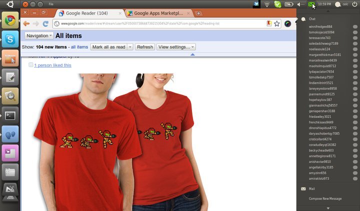

Я получаю около 20 запросов на добавление в друзья от Yahoo IM каждый раз, когда начинаю сочувствовать (или мой интернет работает). Можно ли как-то справиться со спамом в контакте, который не требует от меня индивидуального нажатия на все запросы на контакт и отклонения их один за другим?
