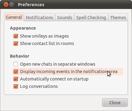

Это не совсем то, что вам нужно, но в Empathy, к сожалению, есть метка в настройках: "Отображать входящие события в области уведомлений".
альтернативный текст
Убедитесь, что это не отмечено, и новые сообщения будут открываться сразу же в фоновом режиме.
