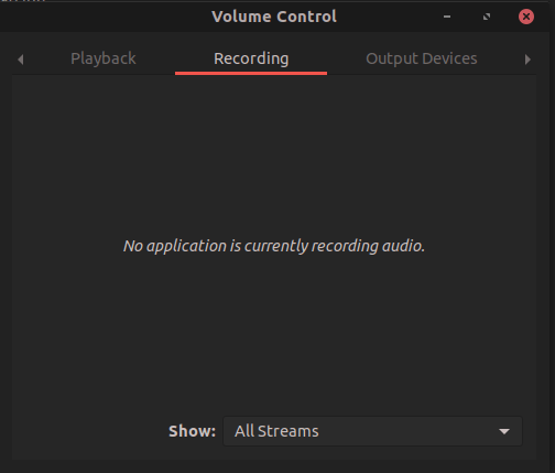

Я уже установил pavucontrol и проверил alsamixer для дальнейшей проверки, но не вижу конца моей проблеме. Это моя Альса Инфо
Я уже переустанавливал alsa-pulseaudio и force-realod.
Сделал
killall pulseaudio; rm -r ~/.config/pulse/* ; rm -r ~/.pulse*
pulseaudio -k
сделал
sudo apt-get remove --purge alsa-base pulseaudio
sudo apt-get install alsa-base pulseaudio
Но ничто из перечисленного не решило проблему.

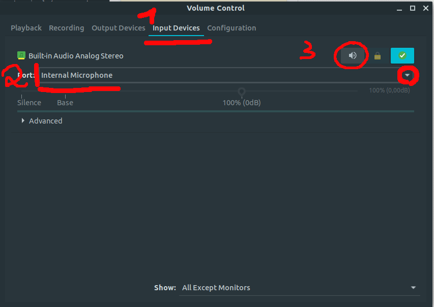

Открыто pulse audio с pulseaudio в вашем терминале (или искать pulseaudio)
Как вы можете видеть на следующем скриншоте, вам нужно выбрать Input Devices или же Dispositivos de Entrada выберите правильный микрофон (подключенный) и включите его с помощью выделенной кнопки.
Тогда вы увидите, что микрофон улавливает звук, как на картинке ниже.
Затем выберите запись и настройте микрофон для нужного приложения. Каждое приложение (например, Skype, Spotify и т. Д.) Может иметь различную конфигурацию и разные настройки звука. Вы можете отключить звук в Skype, но включить другое приложение.
