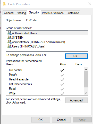

Проблема решается путем предоставления «Полного доступа» «Прошедшим проверку пользователям» в настройках файлов Windows для папки, с которой вы пытаетесь работать через WSL.
