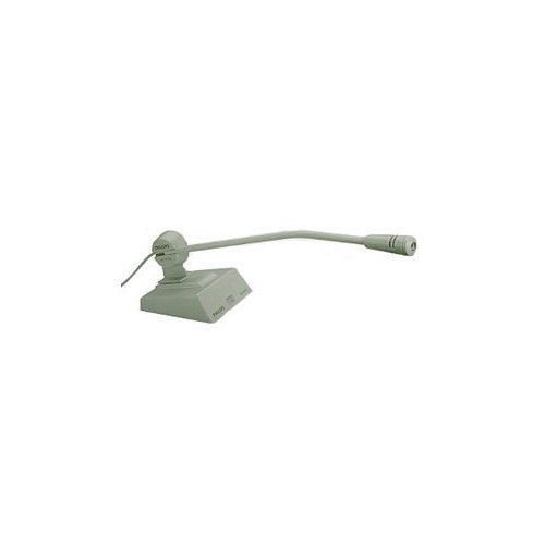

Также были проблемы с моим внешним микрофоном (не USB, а с микро-разъемом), вот этот:
Philips SBC MM300
Посмотрел в сети и написал небольшой скрипт на bash с моими скромными знаниями (см. Далее).
Цифра "1" загружает модуль микрофона, а цифра "0" сбрасывает звук.
Как упоминалось в сценарии, "Pavucontrol" должен быть установлен, но это должно быть нормально в Ubuntu 18.04 (я сам использую Linux Mint 19 Xfce).
Предоставьте скрипту права для всех во всех случаях (возможно, проще всего щелкнуть скрипт правой кнопкой мыши).
Чтобы перезагрузить его, имя файла сценария должно совпадать с именем файла внизу сценария. В примере: "Microphonesound_On-Off.sh".
Поместите сценарий куда-нибудь и, возможно, сделайте ярлык на рабочем столе вашего ПК (легко с файловым проводником PCman FM). Для начала щелкните или щелкните правой кнопкой мыши и выберите "Открыть в терминале".
Если у вас все еще возникают проблемы после активации звукового модуля, перейдите к настройкам громкости и проверьте на вкладке "Конфигурация", выбран ли "Аналоговый стерео дуплекс" в разделе "Встроенный звук". Проверьте свои настройки громкости в целом после активации звука микрофона с помощью скрипта.
Разные системы, разные конфигурации. Но это дает представление.
Наконец, скрипт (скопируйте весь текст до 'Microphonesound_On-Off.sh' и сохраните как 'Microphonesound_On-Off.sh'):
