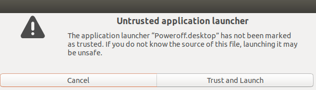

Доверяйте значкам на рабочем столе, не щелкая их вручную в Ubuntu 18.04 Gnome 3
После перемещения файла.desktop в папку "Рабочий стол" ~/Desktop, он показывает значок на рабочем столе. Для первого запуска вы должны доверять приложению. Есть ли способ доверять ему напрямую, не нажимая? chmod +x *.Desktop уже сделано, чтобы сделать файл исполняемым

Благодаря никому особенному, файлы рабочего стола можно доверять через командную строку:gio set Your_desktop_file.desktop "metadata::trusted" yes
