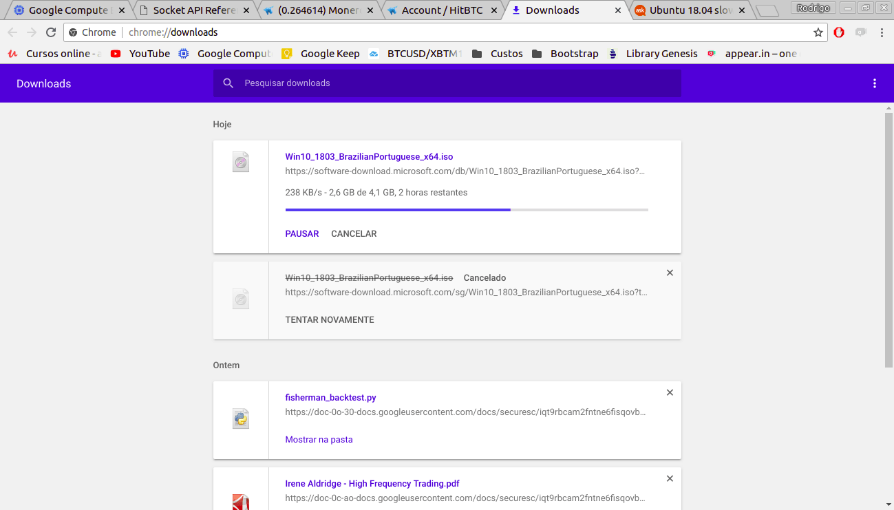

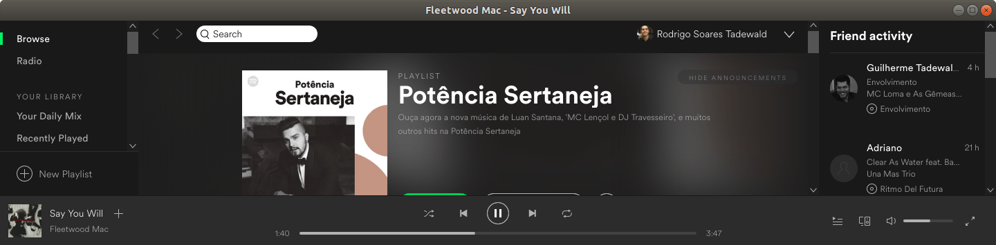

Я столкнулся с какой-то странной проблемой, с которой я не знаю, как справиться. Мои загрузки работают отлично, пока я не начинаю слышать какую-то песню на Spotify, используя наушники Bluetooth. Когда я нажимаю кнопку воспроизведения, моя скорость загрузки мгновенно падает до нуля (или около него). Я не знаю, как решить эту проблему медленного соединения.
Нормальная загрузка
Скачать после Spotify
