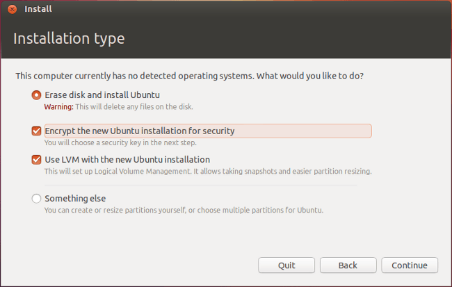

ЧАСТЬ I: Установите Ubuntu 18.04 LTS на основной диск (обычно на SSD)
Установите Ubuntu 18.04 LTS на свой меньший (обычно SSD) и отметьте (i) стирание диска, (ii) шифрование установки и (iii) управление LVM.
Это приведет к зашифрованному SSD, но не коснется второго (обычно HDD) диска. Я предполагаю, что ваш второй диск - это новый неформатированный диск, но на самом деле не имеет значения, что находится на диске до этой процедуры. Мы собираемся уничтожить все данные на этом диске. Мы собираемся использовать пакет программного обеспечения из Ubuntu для подготовки диска (не уверен, строго ли необходима эта подготовка, но это то, что я тестировал). Чтобы подготовить это для вашего скоро перемещаемого / домашнего раздела (папки), вы должны отформатировать его, используя инструмент с графическим интерфейсом gParted.
