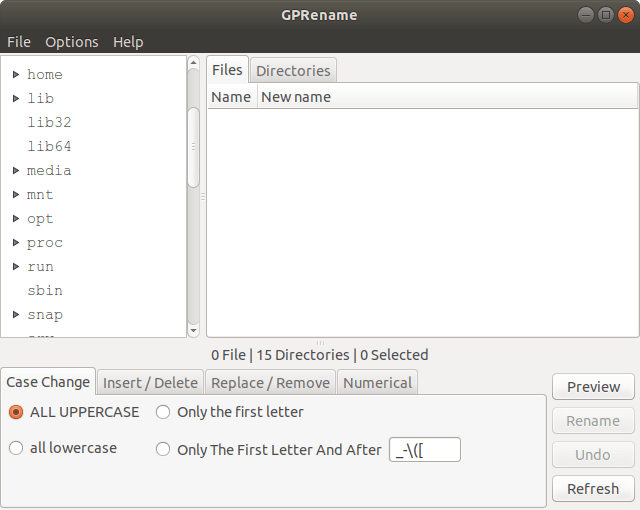

Эту проблему также можно решить встроенным образом в 18.04, установив другое похожее приложение пакетного переименования с графическим интерфейсом из стандартных хранилищ Ubuntu. GPRename легко может заменять, удалять, вставлять, удалять и нумеровать последовательно файлы и каталоги. GPRename может быть установлен в 18.04 и позже с помощью следующей команды:
sudo apt install gprename
