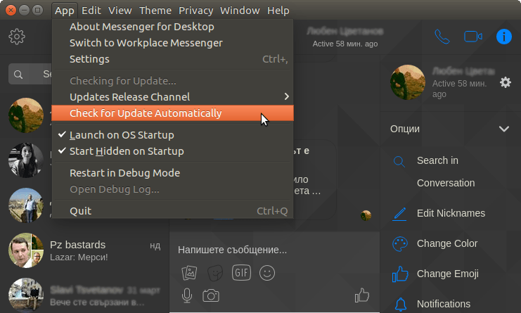

Временной обходной путь, который я нашел, состоит в том, чтобы отключить опцию "Автоматически проверять наличие обновлений" в меню "Приложение". Это подавит сообщение "Ошибка JavaScript в основном процессе". В результате общее поведение приложения будет улучшено.
Далее, когда я проверяю наличие обновлений вручную, процесс"Проверка наличияобновлений..." никогда не завершается (как вы можете видеть на изображении выше) или завершается со следующим сообщением об ошибке.
