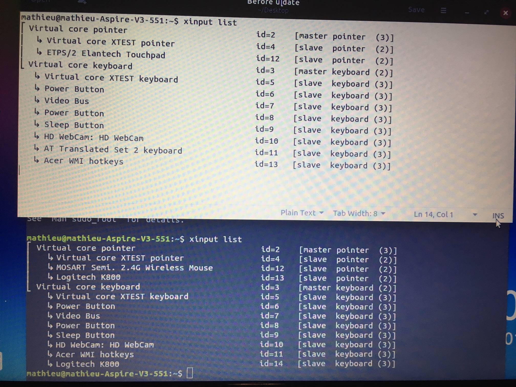

JF Нашел в сети какую-то старую статью о настройке GRUB, но она не сработала
Белая картинка перед обновлением Ubuntu (клавиатура и коврик для мыши работают), а черная картинка - после обновления Ubuntu (клавиатура / коврик для мыши больше не работают)
Примечание: дополнительная мышь и клавиатура на черном изображении были подключены после того, как я увидел, что клавиатура ноутбука и коврик для мыши не работают...
Поскольку сенсорная панель Elantech не отображается в xinput listКажется, есть некоторые проблемы в параметрах ядра. Пожалуйста следуйте за мной:
