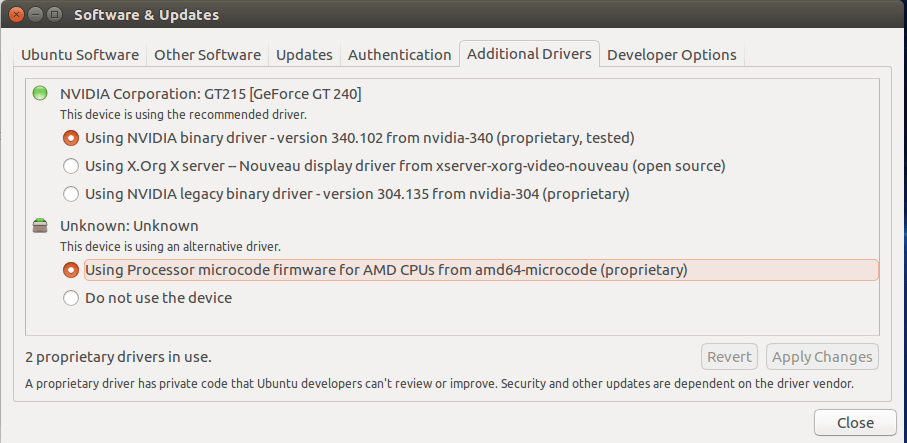

Перейдите к "synaptic-settings-repositories-дополнительные драйверы". Посмотрите, есть ли у вас переключатель "Неизвестно, неизвестно". Если у вас есть, выберите его, как показано на рисунке. Две недели у меня не было ни одной заморозки.
