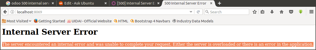

Я установил Odoo с помощью http://www.gotodoo.com/. После установки Odoo 9.5 в Ubuntu 16.04 во время работы localhost:8069 в браузере возвращается:
500 Internal server error
The server encountered an internal error and was unable to complete your request.
Either the server is overloaded or there is an error in the application.
Как мне установить Odoo на мою Ubuntu?

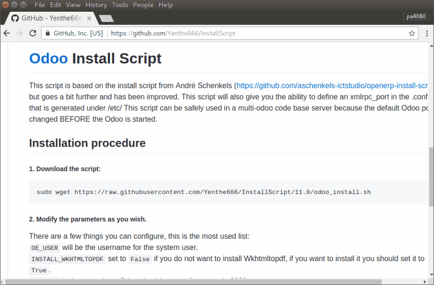

В этом разделе используется установочный скрипт Yenthe VG. Я нашел этот подход в статье: Установить Odoo 11 на Ubuntu 16.04.... Скачать odoo_install.sh:
wget https://raw.githubusercontent.com/Yenthe666/InstallScript/11.0/odoo_install.sh
редактировать odoo_install.sh и измените параметры, в разделе #fixed parameters:
OE_USERбудет именем пользователя для системного пользователя, по умолчаниюodoo,По умолчанию скрипт создаст домашний каталог пользователя
/<odoo user>, Вы можете оставить следующие значения по умолчанию, но я бы предпочел/home/<odoo user>:OE_HOME="/home/$OE_USER" OE_HOME_EXT="$OE_HOME/${OE_USER}-server"INSTALL_WKHTMLTOPDFустановите в False, если вы не хотите устанавливать Wkhtmltopdf, если вы хотите установить его, вы должны установить его наTrue,OE_PORTнапример, порт, на котором должен работать Odoo8069,OE_VERSIONэто версия Odoo для установки, например11.0для Odoo V11.IS_ENTERPRISEустановит версию Enterprise поверх 11.0, если вы установитеTrueустановите его наFalseесли вы хотите общественную версию Odoo 11.OE_SUPERADMINглавный пароль для этой установки Odoo. Проход по умолчаниюadmin,
Делать odoo_install.sh исполняем и запускаем его как root:
chmod +x odoo_install.sh && sudo ./odoo_install.sh

Процесс установки
1. Загрузите скрипт:
sudo wget https://raw.githubusercontent.com/Yenthe666/InstallScript/11.0/odoo_install.sh
2. Измените параметры, как вы хотите.
Есть несколько вещей, которые вы можете настроить, это наиболее часто используемый список:
OE_USER будет именем пользователя для пользователя системы.INSTALL_WKHTMLTOPDF установлен в Falseесли вы не хотите устанавливать Wkhtmltopdf, если вы хотите установить его, вы должны установить его True,
OE_PORT это порт, на котором должен работать Odoo, например 8069.
OE_VERSION это версия Odoo для установки, например 11.0 для Odoo V11.
IS_ENTERPRISE установит версию Enterprise поверх 11.0 если вы установите его Trueустановите его на False если вы хотите общественную версию Odoo 11.
3. Сделайте скрипт исполняемым
sudo chmod +x odoo_install.sh
4. Выполните скрипт:
