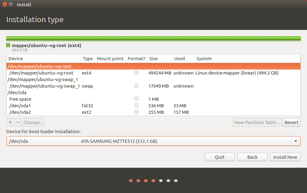

Согласно https://help.ubuntu.com/community/UbuntuReinstallation я смогу переустановить 16.04, не теряя свою папку / home, даже если я не поместил ее в отдельный раздел, чего я не сделал, потому что я был Ubuntu n00b в это время. Я скопировал все свои важные файлы и конфигурации / настройки, но это избавило бы меня от головной боли, если бы я мог заставить это работать. На данный момент у меня есть некоторые сомнения и вопросы, которые я хотел бы передать, прежде чем продолжить.
  1. LiveUSB, который я использую для установки, не распознает, что на жестком диске уже есть операционная система, которая есть: у меня, хотя и глючная, 16.04 уже установлена. Должен ли я беспокоиться об этом, и это не сулит ничего хорошего для моих перспектив переустановки? Я также пытался использовать LiveCD с точно такими же результатами.
  2. Ссылка выше не упоминает о том, что произойдет, если вы установили с разделом lvm2, что я и сделал (возможно, глупо, потому что я ничего не знаю об этом). Ссылка просто говорит, чтобы выбрать "системный раздел Ubuntu", но я не знаю, что это будет в моем случае: установить экран 2 (на первом экране инсталляции отображается экран, следующий за выбором "Что-то еще"; также должна быть запись /dev/sda3 размером около 500 ГБ ниже /dev/sda2, в которой, предположительно, находится раздел lvm)
  3. Если бы мне нужно было выбрать вторую запись (/dev/mapper/ubuntu- vg-root) в качестве корня файловой системы для установки (что на данный момент является моим подозрением), я не уверен, что выбрать в качестве устройства для установки загрузчика: это будет / dev / sda или / dev / mapper / ubuntu - vg-root?
Посторонние разделы /dev/sda1 и / dev / sda2 являются загрузочными разделами, которые у меня были, потому что я использовал UEFI, но теперь я понимаю, что это, вероятно, было ненужным, и их, вероятно, можно удалить. Мой раздел подкачки никогда не работал, но я менее обеспокоен решением этой проблемы.

Используя LVM, предлагается использовать опцию "Что-то еще", чтобы вручную удалить и изменить размер раздела. ref Шаг 18: Тип установки Стереть диск и установить Ubuntu
