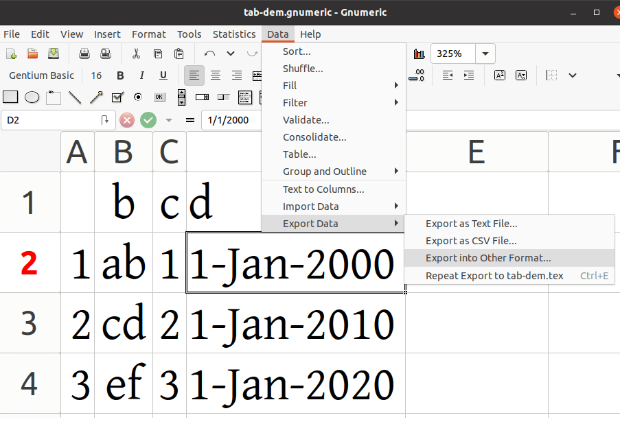

Используя Ubuntu 14.04 и установив Gnumeric из Ubuntu Software Center, я не вижу опции для сохранения в виде латекса в раскрывающемся меню Тип файла.
Это больше не в файле / сохранить как, вам нужно использовать данные / экспорт данных / экспорт в другой формат...
Вот скриншот, показывающий расположение "экспорта" в системе меню. Обратите внимание на сочетание клавиш для повторения экспорта в том же формате, Ctrl+ e].
Возможность экспорта в Latex 2e производит автономный .tex файл класса 'report', включающий пакеты longtable и multirow, который слишком велик для воспроизведения здесь.
Это может быть несколько громоздко, поэтому, если конечный результат будет .tex Я обнаружил, что проще всего сохранить форматирование gnumericТаблица к минимуму (например, игнорировать выравнивание столбца, хотя дата форматирования это полезно, как указано выше) и экспорта, как Latex 2e table fragment, как показано ниже, что скорее "голые кости". Редактирование .tex вручную позволяет использовать дополнительные тонкости, такие как пакет booktabs.
