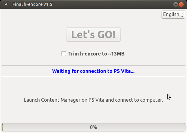

Давайте сделаем его воспроизводимым на чистых 18.04 LTS.
1. FinalHE
Для сборки финала нам нужно установить следующее.
sudo apt-get install git cmake build-essential libxml2-dev libusb-dev \
zlib1g-dev qtbase5-dev qttools5-dev libusb-1.0-0-dev qt5-qmake qt5-default
Затем загрузите исходный код (основная ветка, а не версия v1.5!):
cd ~/Downloads
git clone https://github.com/soarqin/finalhe.git
cd finalhe
И построить его с qmake:
qmake
make
sudo make install
И проверить это:
~/Downloads/finalhe/src/FinalHE
