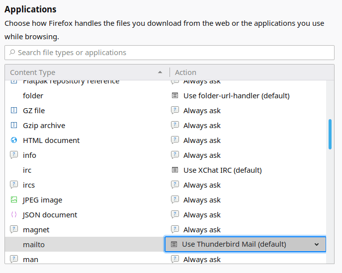

Если xdg-open работает, тогда это просто вопрос настройки браузера. Исходя из ваших комментариев, похоже, что вы используете Firefox, который обрабатывает это в Предпочтения:
Приложения
Выберите, как Firefox обрабатывает файлы, которые вы загружаете из Интернета, или приложения, которые вы используете при просмотре.
Это хранится в handlers.json, как вы упоминаете.

    При первом открытии ссылки Firefox предложит вам найти файл рабочего стола.
    Перейдите к ~/.local/share/applications/ и нажмите myprotocol-handler.desktop,
    Также установите флажок "Запомнить мой выбор для моих протокольных ссылок".
    Это должно выглядеть так, когда вы закончите.
