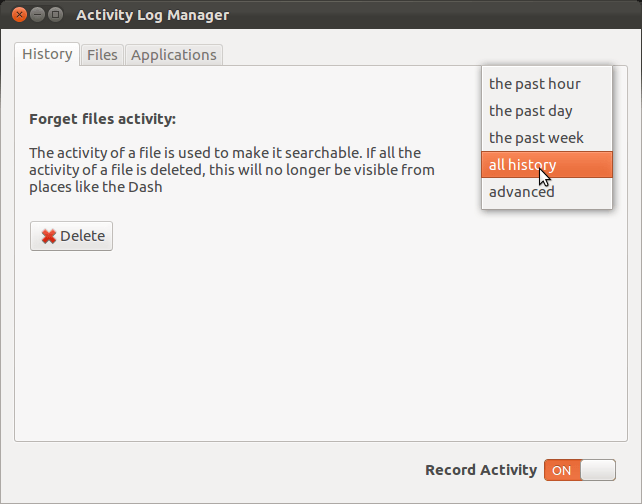

Есть способ удалить всю историю последних файлов, к которым обращаются в Unity, довольно легко, используя Activity-Log-Manager. Установить лог-менеджер активности,
Прежде всего, установите его с помощью следующей команды:
sudo apt-get install activity-log-manager
После установки откройте приложение. На вкладке " История " выберите всю историю в раскрывающемся списке, а затем нажмите кнопку " Удалить". Теперь вся история доступа к файлам будет удалена.

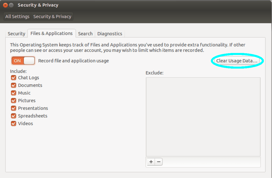

  1. Перейти в настройки системы
  2. Нажмите на Безопасность и конфиденциальность
  3. Нажмите на файлы и приложения
  4. Нажмите на Очистить данные об использовании
