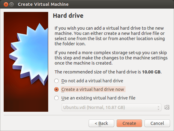

Вы не можете установить легко, как Wubi в Windows. Вам нужно создать виртуальную машину Windows. Если у вас есть ISO-файл для Windows OS, вы следуете ниже,
Скачайте VirtualBox, и вы получите файл deb, для установки используйте центр программного обеспечения Ubuntu. После установки,
  1. Выберите "NEW"введите описание здесь

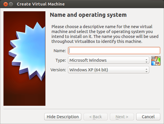

  2. Название ОС,введите описание здесь

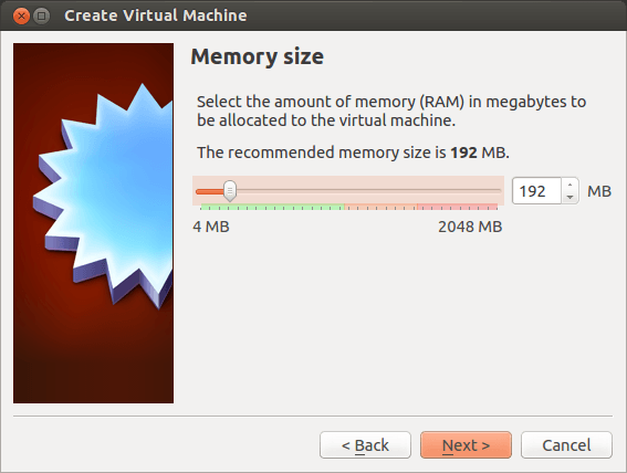

  3. Выберите размер оперативной памяти,введите описание здесь
  4. выберите тип жесткого диска,введите описание здесь

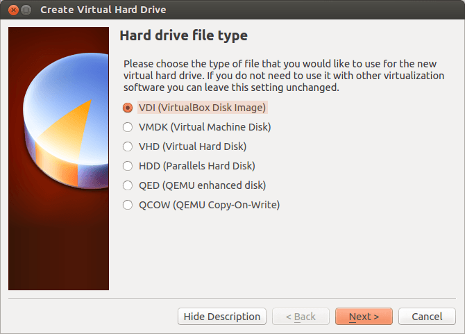

  5. Выберите VDI,введите описание здесь

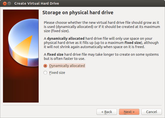

  6. Выберите Динамически распределяемый (для использования доступного свободного места), в противном случае выберите фиксированный размер (это не рекомендуется мной),введите описание здесь

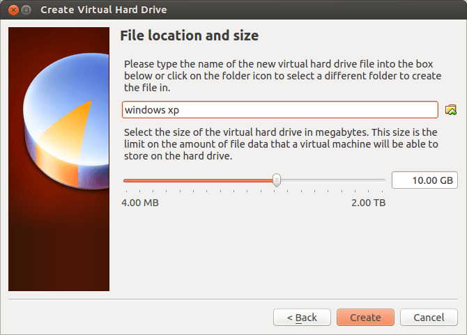

  7. Выберите размер жесткого дискавведите описание здесь

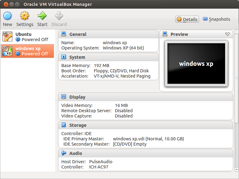

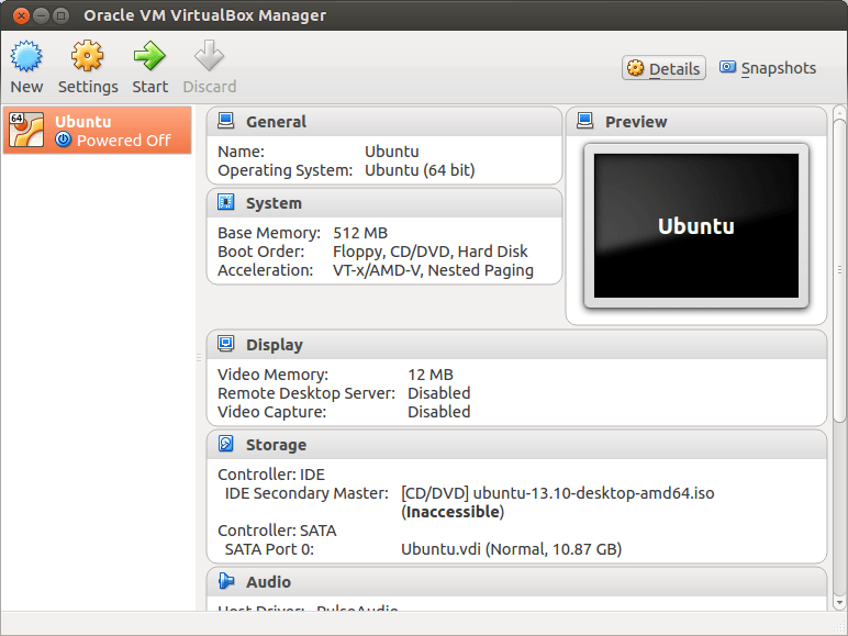

  8. Ваша виртуальная машина готова,введите описание здесь

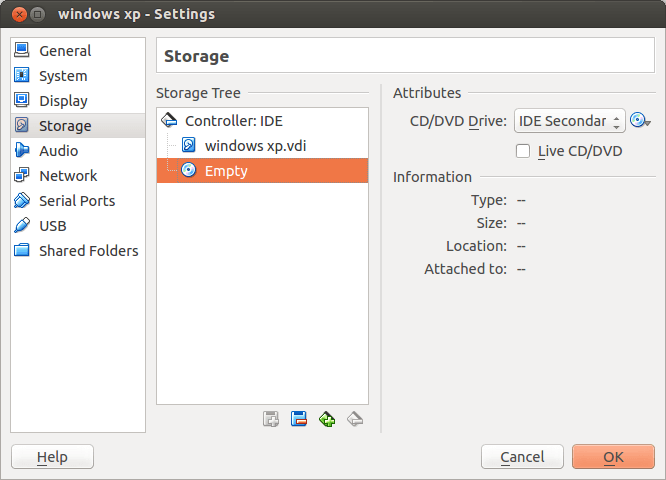

  9. Чтобы запустить его, зайдите в настройки -> Хранение, здесь выберите iso файл, который вы сохранили в системе введите описание здесь
  10. Нажмите ОК и выберите Пуск. введите описание здесь
