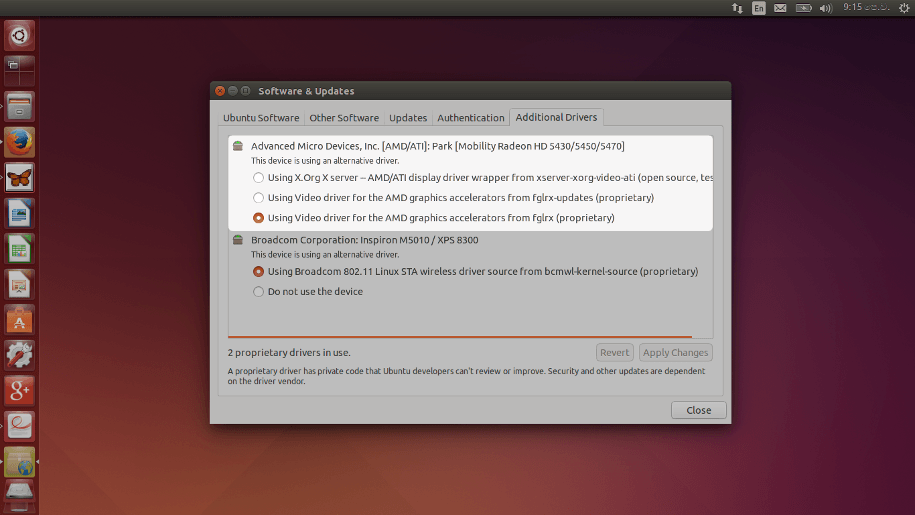

Установите драйвер через Центр программного обеспечения.
Центр программного обеспечения Ubuntu> Меню Правка> Источники программного обеспечения> Дополнительные драйверы
ИЛИ ЖЕ
запустите эти команды в вашем терминале:
sudo apt-get install build-essential linux-headers-generic
sudo apt-get установить fglrx
Тогда вы сможете использовать Catalyst Control Center.
