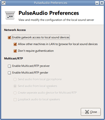

После установки вам необходимо запустить приложение на всех ваших компьютерах. Его можно найти как "Pulse Audio Preferences" в Unity Dash или запустить из Терминала с помощью команды "paprefs".введите описание здесь
На компьютере, подключенном к динамикам, перейдите на вкладку "Сетевой сервер" и установите флажки "Разрешить сетевой доступ к локальным звуковым устройствам" и "Разрешить другим машинам в локальной сети обнаруживать локальные звуковые устройства". Я обнаружил, что мне также нужно включить "Не требовать аутентификации", однако, очевидно, что это не рекомендуется для публичной сети.
На компьютерах, к которым вы хотите подключиться, установите флажок "Сделать доступные для обнаружения сетевые устройства PulseAudio локально".
Теперь вы сможете увидеть общие устройства вывода в приложении "Настройки звука" по умолчанию.
Если вы не видите устройства сразу, иногда отмена проверки и повторная проверка "Сделайте обнаруживаемые сетевые устройства PulseAudio доступными локально" приведут к их обнаружению.
