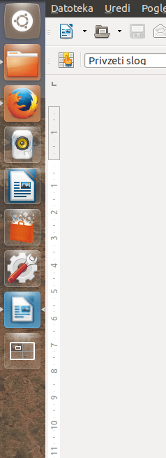

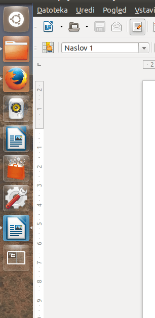

Libreoffice 4.1 неправильно интегрирован в панель запуска
Запустив 12.04 64bit Ubuntu, и после установки Libreoffice 4.1 с официального ppa, я получаю эту проблему интеграции при открытии уже существующих текстовых документов, в том числе.doc, .docx или.odt. У кого-нибудь есть решение?
Screen1
screen2
Да. 4.1, похоже, не играет с этой версией Unity. Вам нужно понизиться до 4.0, затем загрузить папку menubar в папку LO. Если я попробую именно это с 4.1, он вылетает каждый раз, когда я касаюсь строки меню. Но 4.0 вроде нормально.
Смотрите эту тему:
http://ubuntuforums.org/showthread.php?t=2113397&page=3
Я скачал его с: http://www.ubuntuupdates.org/package...sed/lo-menubar
