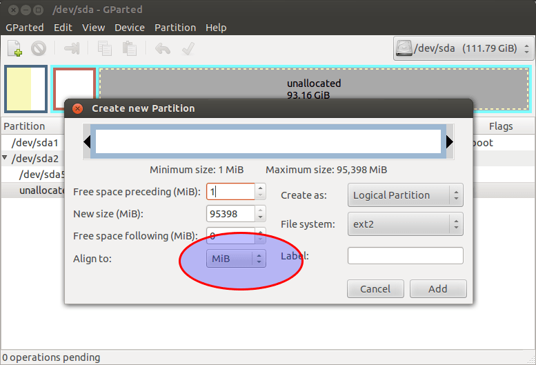

Проблема с перекосом связана с редактором разделов. Редактор разделов, который использовался во время установки, по умолчанию настроен на Rounding off to nearest cylinder, Принимая во внимание, что для новых установщиков это по умолчанию Rounding off to nearest MB,
Возможные решения...
  • Резервное копирование, перераспределение и восстановление.
  • Переразметка и переустановка.
  • Используйте GParted, чтобы изменить размер / переместить раздел, в котором возникла проблема, без резервного копирования.
Вот официальный документ по изменению размеров. Хотя он старый и не включает выпадающий список настроек MiB. Еще один без изображений.
