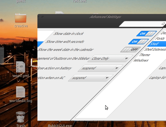

У кого-нибудь возникали проблемы в среде gnome 3.2, например проблемы в оболочке?
Как я могу это исправить?

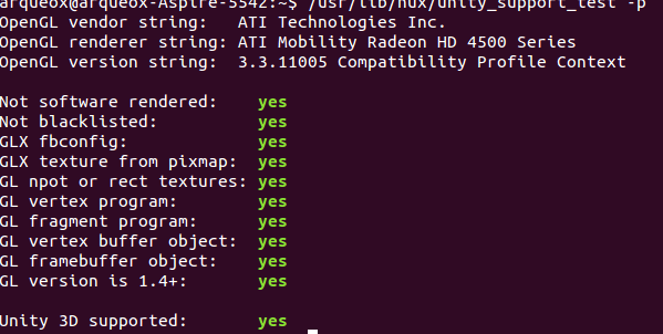

Я сделал тест, если была какая-то проблема с графикой, но все, кажется, хорошо:

У меня была такая же проблема несколько месяцев назад. Это выглядело точно так же, и занимался чем-то другим. Это выглядело так:
искаженное изображение
Это был графический драйвер, который я установил. Просто перейдите к Settings->Additional Drivers и удалите их. Если это не работает, войдите в Ubuntu и удалите их там. Затем перезагрузите компьютер. Это сработало для меня! Надеюсь это поможет
